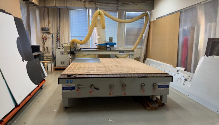

Prodám CNC frézovací/řezací stroj COMAGRAV ZONDA 3000, rok výroby 2008. Osazeno 2 kW vřetenem (24 000 ot./min, keramická ložiska), oscilačním nožem, rýlovacím kolečkem a kamerou pro čtení registračních značek. Součástí je vakuový stůl a vývěva Becker. Spolehlivý stroj pro reklamu, plasty, akrylát, kompozity i lehké kovy (Al).
Model / verze: COMAGRAV ZONDA 3000
Rok výroby: 2008
Pracovní plocha: 2 040 × 3 000 mm
Zdvih osy Z: cca 130 mm
Světlost pod portálem: cca 140 mm
Rozlišení řízení/polohy: 0,01 mm
Konstrukce: svařovaný ocelový rám, portálová koncepce
Stůl: vakuový, dělení do zón
Vakuum: vývěva Becker (součást dodávky)
Vřeteno: 2 kW, až 24 000 ot./min, ceramci, upínání ER
Řezací hlava: oscilační nůž + rýlovací kolečko (pro lepenky/desk. materiály)
Kamera/registrace: kamera pro čtení tiskových značek (zarovnání tištěných archů)
Odsávání: odsávací kartáč včetně vysavače
Ovládání/ŘS: Pilot app
Bezpečnost: nouzové STOP, koncové spínače všech os
Zpracovávané materiály
Plasty a kompozity: PVC, PMMA (plexi), PE/PP, HPL, sendviče (Alu-dibond)
Dřevo: MDF, překližka, masiv
Kovy: hliník a slitiny (odpovídající volbě nástroje a režimu)
Tiskové materiály / kartonáž: s využitím oscilačního nože a kamery
Stav a servis
Stroj v dobrém technickém stavu, pravidelně udržovaný.
Stroj je plně funkční a v provozu – možnost předvedení a vyzkoušení kdykoliv po dohodě.
