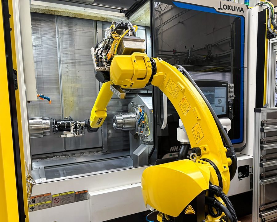

Frézování praporků určených pro přívod maziva v axiálních ložiskách dnes v PBS Turbo probíhá na špičkové bezobslužné lince. Ta je schopná automatické přestavby mezi různými dílci z odlišných materiálů během pouhých osmi minut. Díky napojení strojů na podnikový systém běží celá výroba jako digitálně řízený celek. Linka přitom funguje nepřetržitě, pouze za dohledu kamer. V takovém uspořádání není prostor pro experimenty, a proto zde musí být každý z nástrojů naprosto spolehlivý a optimalizovaný na danou technologii, materiál a typ obrobku.

Bezobslužná linka společnosti PBS Turbo se dokáže sama kompletně přenastavit z jednoho typu dílce na jiný do osmi minut. Stabilita obrábění je zajištěna i díky speciálně upraveným nástrojům od Rotany. Foto: Rotana

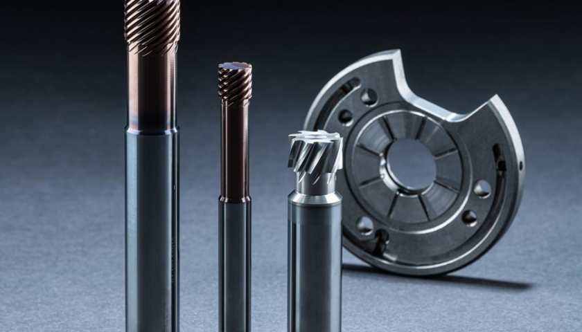

Nástroje, které si Rotana sama navrhuje a vyrábí, si také sama testuje ve vlastním moderním vývojovém centru a konečnou podobu pak dolaďuje přímo na výrobní lince u zákazníka. „Je to náročný proces, některé nástroje ladíme opakovaně, ale jinak to nejde. Výsledné řešení musí perfektně fungovat v každodenním reálném provozu, ne v laboratorních podmínkách,“ upozorňuje Jaroslav Vejrosta, Sales Manager společnosti Rotana.
Na vývoj nástrojů pro obrábění praporků v PBS Turbo měly vliv i hluboké znalosti mechaniky řezu. Vzhledem k tomu, že v tomto případě je klíčový pouze minimální odběr materiálu z relativně měkkých slitin, musela Rotana upravit geometrii břitu tak, aby neuhýbal, a přesto řezal. „A to je přesně ten bod, kdy končí katalogová řešení a nastupuje naše aplikační know-how,“ komentuje konkrétní případ spolupráce Jaroslav Vejrosta.

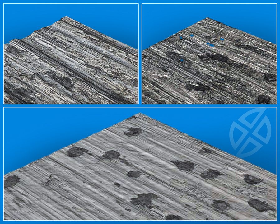

Topografie povrchu materiálu obráběného v PBS Turbo. Snímky ukazují postupný vývoj v kvalitě povrchu během procesu optimalizace geometrie nástroje od Rotany. Foto: Rotana
