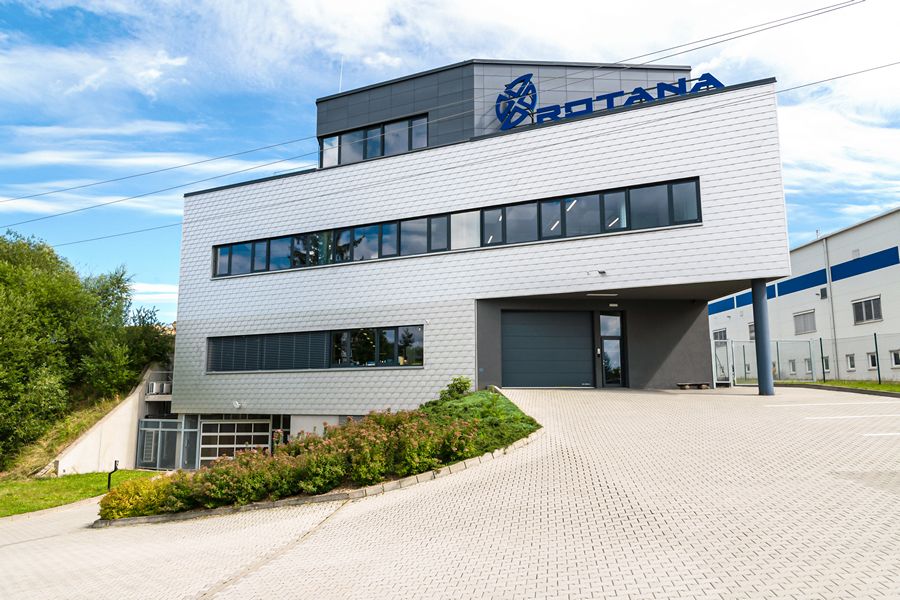

Příkladem takového promyšleného přístupu jsou i aktuálně dokončené prostory. Nová budova se stavěla na problematickém pozemku, který byl kvůli svému svažitému terénu velkou výzvou. Díky těsné spolupráci investora s jihlavským architektem Martinem Fraňkem však vzniklo řešení, které z původních omezení dokázalo vytěžit maximum. „Místo řady ústupků a kompromisů jsme získali nejen provozně mimořádně praktické zázemí, ale i budovu, která dokonale zapadá do okolního terénu,“ vyzdvihuje přednosti nových prostor Radek Švihálek.
Celý objekt disponuje čtyřmi podlažími. Druhé podzemní je určeno pro technologie a podporu výroby, v prvním podzemním a prvním nadzemním podlaží probíhá samotná výroba a nejvyšší patro slouží administrativě. Díky zasazení stavby do svahu mají tři ze čtyř podlaží vlastní přímý vstup z terénu. Firma tak nemusela budovat nákladní výtahy pro převoz těžkých produkčních strojů a dalších technologií. Tento koncept zároveň usnadňuje pohyb osob i obsluhu jednotlivých částí budovy, protože většinu prostor, kromě těch administrativních, lze pohodlně zpřístupnit přímo zvenčí.

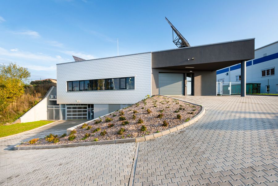

Před finální dostavbou budova disponovala dvěma podlažími.

Právě dokončená výstavba nových prostor velkomeziříčské firmy spadá do čtvrté etapy rozšiřování produkčních kapacit. Během té první, v roce 2006, začala společnost stavět původní výrobní halu, aby o pět let později navázala druhou etapou, v rámci níž prakticky zopakovala předchozí řešení. Tyto navazující práce stávající halu rozšířily tak, že v konečném důsledku zdvojnásobily produkční prostory. Společnost přitom mohla využít už existující infrastrukturu, včetně olejového hospodářství.
Třetí etapa, zahájená v roce 2019, znamenala zásadní posun – výstavba se přesunula na dosud nezastavěný pozemek s náročnými geologickými podmínkami v podobě mocné navážky, respektive výrazného svahu. Především v reakci na tyto okolnosti Rotana oslovila architekty s požadavkem na netradiční řešení. Výsledkem byl návrh vícepodlažní budovy se čtyřmi patry, což je v průmyslovém prostředí spíše výjimka.

Objem nové budovy byl v době plánování záměrně naddimenzovaný, a firma proto přistoupila v rámci třetí etapy v roce 2019 k vybudování pouze prvních dvou pater. Finální, čtvrtá etapa, zůstala připravena pro další navazující realizaci až podle budoucích potřeb. Ty se však objevily záhy, takže čtvrtá etapa rozšiřování kapacit v podobě dostavby horních dvou pater nové budovy byla odstartována poměrně brzy a nyní byla úspěšně dokončena.

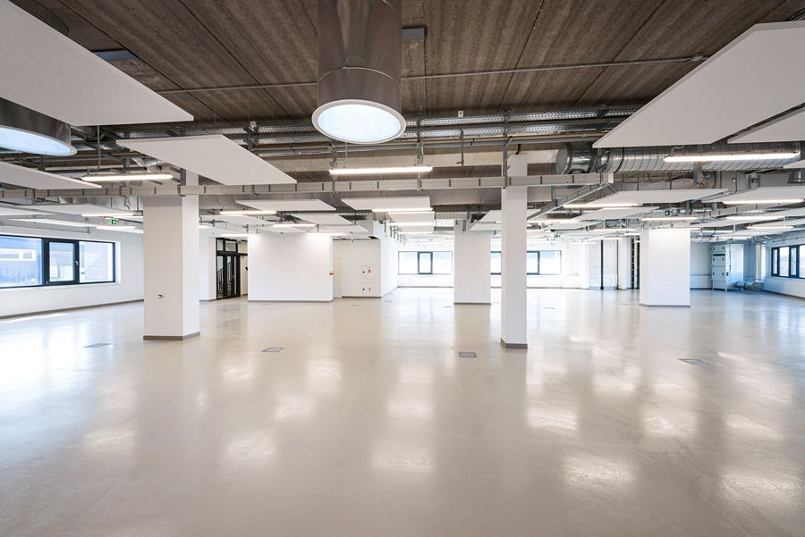

Nové prostory jsou určeny hlavně pro přesun oddělení broušení na kulato – technologii s mimořádně vysokými nároky na prostředí. Při práci s diamantovými kotouči a s požadavkem na přesnost v mikrometrech rozhoduje každý detail: teplotní stabilita, eliminace vibrací, vlhkost vzduchu, čistota či ergonomie.

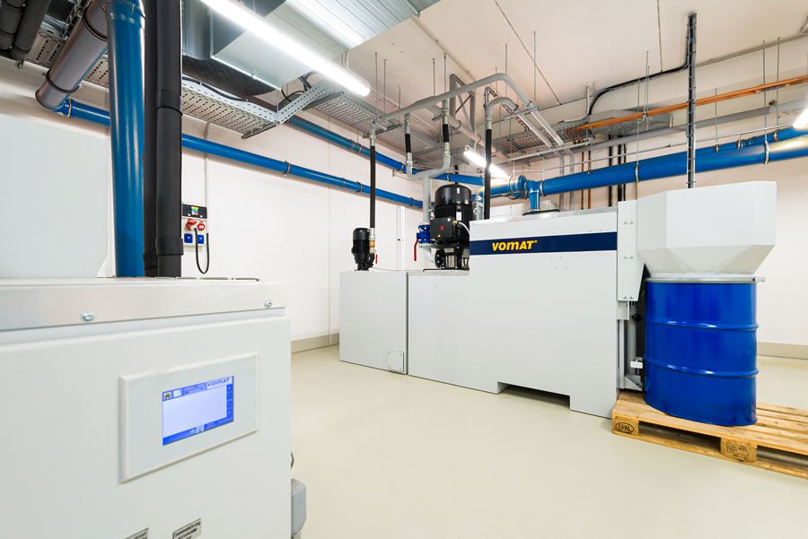

Rotana proto kladla při návrhu budovy stejný důraz na strojní vybavení jako na vzduchotechniku s účinností filtrace 99,95 %, centrální chlazení, rekuperaci nebo na rovnotlaký systém. Díky tomu dokážou prostory udržet konstantní podmínky, šetřit energii a zajistit dlouhodobou udržitelnost provozu. Příkladem může být energeticky úsporné řešení pro práci s procesním olejem, který se díky sklonu terénu může pohybovat do sběrných van v podzemí samospádem, namísto využívání čerpadel.
Při návrhu řešení pro práci s procesním olejem se kladl důraz na maximální energetickou úspornost. Foto: Rotana
