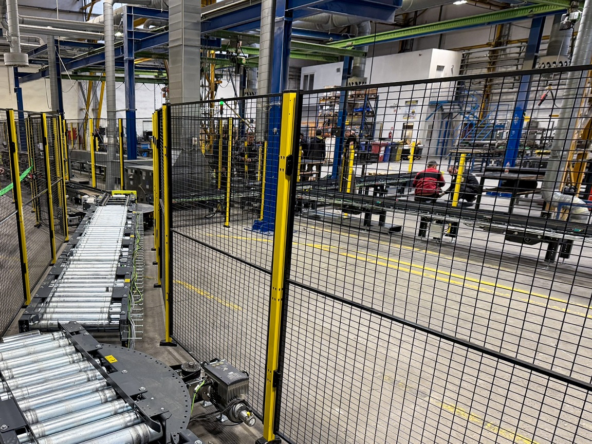

Automatizovaná linka propojuje kompletní proces odlití forem, tuhnutí polymerbetonu a jeho přepravu na další pracoviště, kde dochází k vyjmutí hotového výrobku, následné čištění formy a opětovné zahájení výrobního cyklu. Klíčovou součástí nové technologie je unikátní systém paletizace a depaletizace forem, který zajišťuje vyšší efektivitu procesu výroby i bezpečnost operátorů výroby. Dopravníkový systém tvoří 27 řetězových dopravníků, 8 točen, 5 válečkových a 2 vibrační dopravníky. Linka je kompletně ovládána přes průmyslový tablet s možností vzdáleného monitoringu a nastavování parametrů výroby. To umožňuje operátorům optimalizovat průběh výroby v reálném čase. Nové zařízení za téměř 10 milionů korun nahradilo původní linku s cílem snížení nákladů na opravy, zvýšení bezpečnosti a celkového zrychlení výrobního procesu. Díky optimalizaci přepravy forem a implementaci unikátního systému paletizace a depaletizace se podařilo zvýšit produktivitu výroby o 35 %.
MEA Water Management je přední výrobce odvodňovacích systémů. Novou dopravníkovou linku realizovala společnost OSTROJ, která uspěla na základě výběrového řízení. Mezi hlavní parametry patřily reference, rychlost a zajímavá technická řešení. OSTROJ pak zvládl dodat zakázku včetně montáže, zaškolení obsluhy a uvedení do provozu za šest měsíců od podpisu smlouvy. Systém je v MEA Water Management Plzeň v provozu od února 2025.

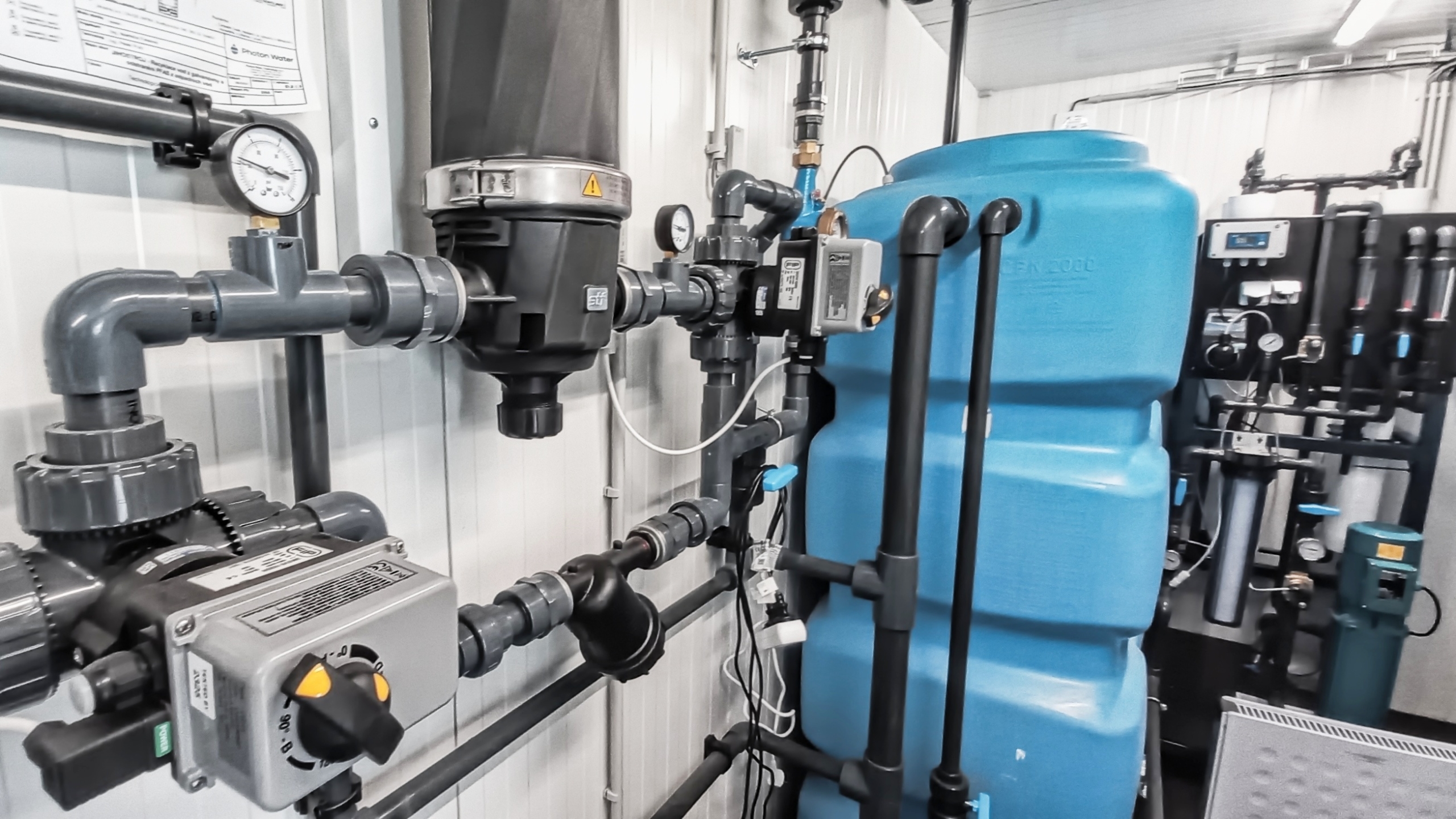

Photon Water Technology (dále jako „Photon Water“), dceřiná společnost skupiny Photon Energy N.V. se sídlem v Liberci, oznámila úspěšnou implementaci opatření na recyklaci průmyslových vod pro společnost Jihostroj s cílem účinného odstranění látek typu PFAS (per- a polyfluorované chemikálie nebo také „věčné chemikálie“), které představují závažné environmentální i zdravotní riziko.
Pilotní testování potvrdilo účinnost technologie
V roce 2023 proběhla v areálu jihočeské společnosti Jihostroj, tradičního českého výrobce pro vojenské i civilní letectví, pilotní fáze projektu, která ověřila funkčnost navržené technologie pro dva typy vod: odpadní vodu z galvanovny a dešťovou vodu z areálu závodu. Testování přineslo vynikající výsledky, které potvrdily vysokou účinnost navrženého řešení s účinností přes 99,5 %. Na základě těchto výsledků došlo mezi Jihostrojem a Photon Water k uzavření smlouvy na dodávku kontejnerového systému in-situ (přímo v lokalitě kontaminace) pro recyklaci odpadní vody z galvanovny s technologií na odstranění PFAS. Přidanou hodnotou navržené technologie je zároveň 70% míra recyklace vody zpět do výrobního procesu, a tudíž návratnost investice v řádu několika let. Zpracování a recyklace dešťové vody je ve fázi povolovacích procesů s realizací plánovanou v průběhu roku 2025.

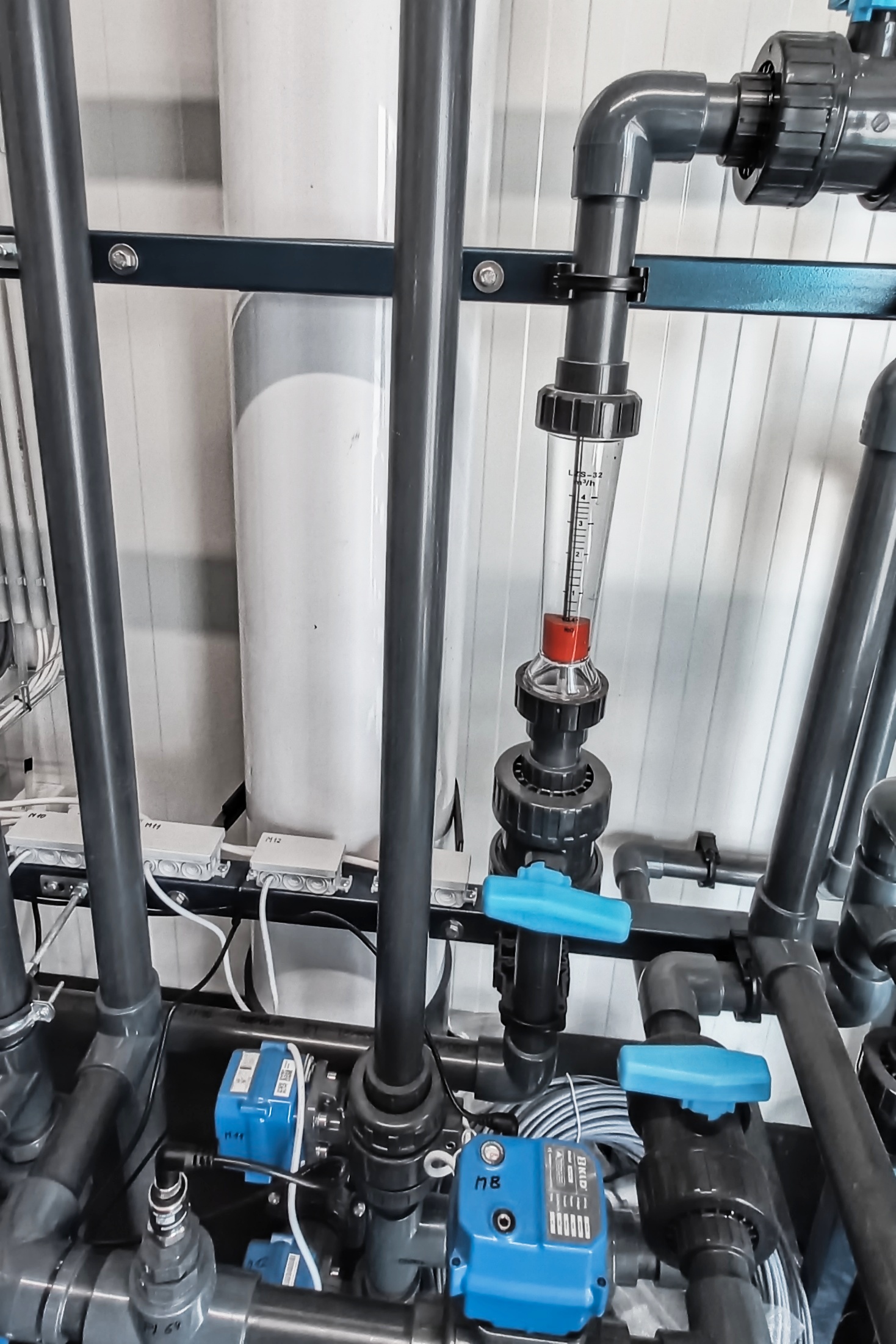

Inovativní technologie odstraňování PFAS z vod společnosti Photon Water je založena na kombinaci membránových procesů a aplikací selektivních iontoměničů, přičemž se s vysokou účinností využívá jejich synergického čisticího efektu jak na permeátové, tak na koncentrátové straně procesu. Tímto způsobem je v konečném důsledku kromě odstranění PFAS látek s účinností přes 99,5 % dosaženo také vysoké míry recyklace vody zpět do výrobního procesu. Technologie je řízena průmyslovým počítačem s dálkovým dohledem a grafickým výstupem přímo v aplikaci Photon Matic pro online sledování a řízení procesu.
Perfluorované a polyfluorované sloučeniny jsou velkou skupinou široce používaných, průmyslově vyráběných chemických látek, které se hromadí v lidském těle a v životním prostředí a mají prokazatelně negativní dopady na zdraví obyvatel. Vzhledem k tomu dochází na úrovni Evropské unie i národních států k jejich stále intenzivnějšímu omezování a zákazu používání. Mezi místa nejvíce kontaminovaná látkami PFAS patří chemické závody, letiště a vojenské základny. Problém se však týká i velkého množství průmyslových podniků.
