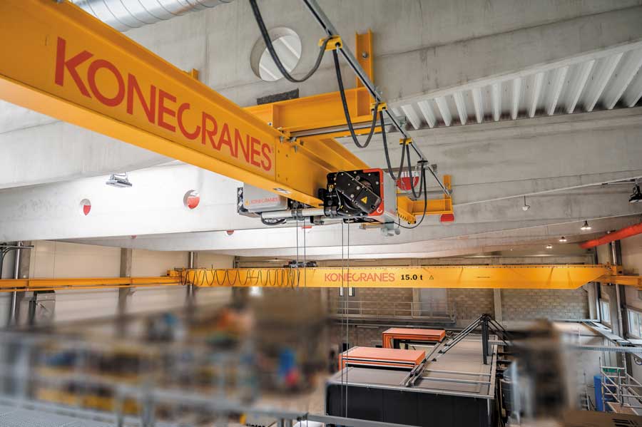

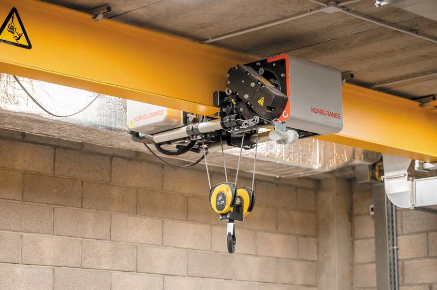

Nový 15tunový jeřáb zaváží rozměrné díly průměru až 1100 mm a maximální délky 8000 mm určené k navařování přímo do komory pohyblivými sekčními vraty, včetně části střechy nad osou polohovadla. Jde již o několikátý jeřáb firmy Konecranes, který byl do výrobních hal společnosti PLASMAMETAL instalován. Ovšem dodávka mostového jeřábu CXTD s délkou nosníku 24,16 metrů a nosností 15 tun v roce 2023 byla zdaleka největším společným projektem těchto dvou firmem. Vedle tohoto velkého jeřábu dodávala společnost Konecranes do nové haly ještě jeden mostový jeřáb o nosnosti 5 tun a dvě drážky s nosností 1,2 tuny. 5tumový mostový jeřáb slouží k manipulaci dílů v nové temperované obrobně, kde jsou instalované brusky na kulato a soustruhy. Jedna drážka slouží pro obsluhu temperovaného měrového střediska, druhá pro sklad materiálu na vyvýšené galerii. Druhá drážka připravila realizátorům horké chvilky, jak nám v rozhovoru prozradil jednatel firmy PLASMAMETAL Jan Filipenský.
V čem spočívala výzva při instalaci drážky na galerii? Co dalšího jste při stavbě haly museli překonat?
Jan Filipenský: Především bylo třeba vyřešit, aby hlavní 15tunový jeřáb a drážka měly plošný překryv pro předávání materiálu. Zároveň ale bylo potřeba zajistit, aby v žádném případě nedošlo ke kolizi obou zařízení. To je pro výrobce jeřábů běžné zadání, komplikací bylo, že odsouhlasení požadavků generálního dodavatele a Konecranes na sjetí jeřábů trvalo déle, než se předpokládalo, a nakonec se řešilo v časovém tlaku. Důležité je si uvědomit, že největší výzvou bylo načasování všech kroků stavby. Pro nás je nepředstavitelné, aby výroba stála. Halu jsme stavěli přes Vánoce a každý krok navazoval na předešlý v řádu hodin. Kolegové z Konecranes ukázali, že tyto situace umí řešit, a i přes komplikace, kterým se žádná velká stavba nevyhne, splnili zadání včas a v souladu s bezpečnostními požadavky dokonale.

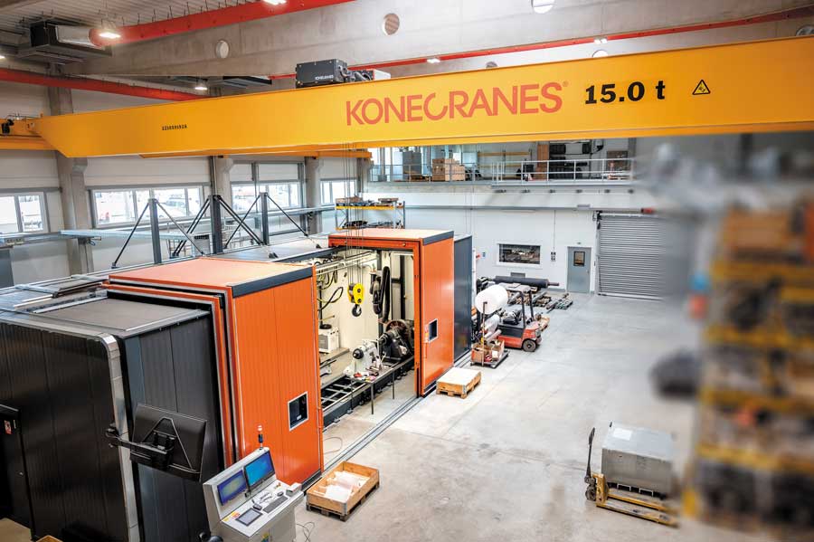

Ještě mi prosím popište laserovou buňku a její otevírací strop.
Významnou část nové haly zaujímá robustní kabina pro laserové navařování. Abychom ušetřili čas manipulace, její posuvné sekční dveře umožňují zároveň otevřít bok i strop, takže díl do pracoviště vložíme přímo mostovým jeřábem. Při využití mikroposuvů a dálkového ovládání je to navíc velice přesné a bezpečné řešení.
