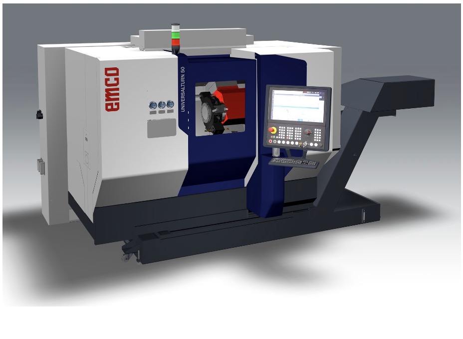

Všestranný a přesný UNIVERSALTURN 50
S novým vysoce výkonným soustruhem UNIVERSALTURN 50 představuje společnost EMCO první model perspektivní řady obráběcích strojů pro efektivní kompletní obrábění tyčových obrobků a obrobků upnutých ve sklíčidle.
UNIVERSALTURN 50 je kompaktní a výkonný soustruh s maximálním průměrem tyčového polotovaru 51 mm, speciálně vyvinutý pro rostoucí požadavky trhu. Vysoce dynamické pohony umožňují nejen zkrátit obráběcí cykly, ale také zajišťují potřebnou přesnost a tuhost při současném obrábění složitých soustružených a frézovaných dílů. Další silnou stránkou je integrovaná osa Y s dlouhou vodicí dráhou, která na jedné straně zajišťuje stabilní soustružení a na druhé straně výrazně rozšiřuje funkce frézování.
Nejdůležitější vlastnosti soustruhů série UNIVERSALTURN
Osa Y je plně integrována do konstrukce stroje. To zaručuje maximální stabilitu a nejvyšší přesnost při výrobě složitých obrobků. Velkoryse dimenzované vedení osy Y umožňuje mimořádně stabilní soustružení a zároveň výrazně rozšiřují možnosti kompletního obrábění. Další zajímavostí je kompaktní protivřeteno, které může přebírat obrobky ve správné poloze a s maximální přesností pro obrábění na zadní straně. Odpadá tak další operace obrábění, což zkracuje nevýrobní časy a výrazně zvyšuje produktivitu a rychlost výroby. Vysoce výkonná nástrojová revolverová hlava pro 12 rychlovýměnných držáků nástrojů (VDI30/BMT45P) umožňuje realizovat širokou škálu náročných obráběcích operací. S otáčkami 5 000 nebo 12 000 za minutu a výkonem pohonu 4 nebo 8,8 kW je možné bez problémů realizovat náročné vrtání nebo přesné frézování.
UNIVERSALTURN 50 je v současné době k dispozici výhradně s moderním řídicím systémem SINUMERIK ONE od společnosti Siemens. Ten nabízí intuitivní programovací systém založený na dialogu s obsluhou a bezproblémovou integraci do digitalizovaných výrobních procesů. Od roku 2026 bude k dispozici také verze s řídicím systémem FANUC 0i plus, která bude optimálním řešením pro zákazníky preferující tento řídicí systém.
