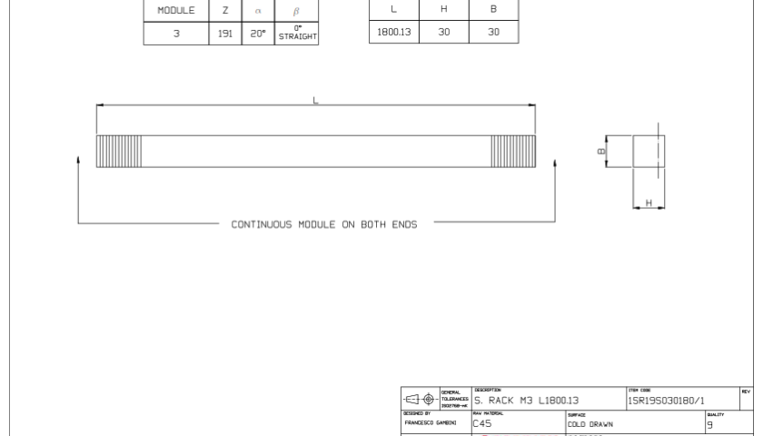

Ozubený hřeben M3 s kalenými zuby v kvalitě Q9
Prodám
Prodám ozubené hřebeny modul M3 s přímým kaleným zubem, kvalita Q9, profil 30×30, délky 1800,13 mm, počet zubů Z=191, úhel záběru α=20st. Indukčně kaleno 54-58 HRC. Materiál C45. Hřebeny mají opracované konce pro zajištění nepřetržité montáže. Bez děr! Mohu nabídnout 30 kusů. Uvedená cena za 1 metr. Výroba v Itálii GAMBINI MECCANICA, přikládám výkres.
