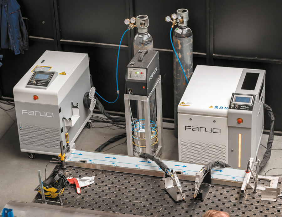

Aktuální sortiment obsahuje čtyři stroje různého zaměření. Vlajkovou lodí je ruční laserová svářečka FANUCI 4.0 PRO GENX ve čtyřech variantách výkonu od 1000 do 3000 W. Srdcem stroje je patentovaný laserový zdroj, na který navazuje optická soustava pro konstantní a stabilní výkon paprsku. Vodní chlazení poskytuje nepřetržitý chod stroje bez rizika přehřátí.
Trochu odlehčenou verzí je laserová svářečka FANUCI 4.0 ULTRON GENX s hmotností 85 kg a výkony od 1000 do 2000 W. Následuje ještě menší přenosná verze FANUCI 4.0 PORTABLE s 62 kilogramy a verzemi o výkonu 1000 a 1500 W. Všechny tři typy svářeček jsou vybaveny moderními technologiemi, které osloví i nastupující generaci svářečů: intuitivní ovládání na barevném dotykovém displeji – plně lokalizováno do českého jazyka, bezporuchový podavač drátu, dvě verze laserových hlavic atd.

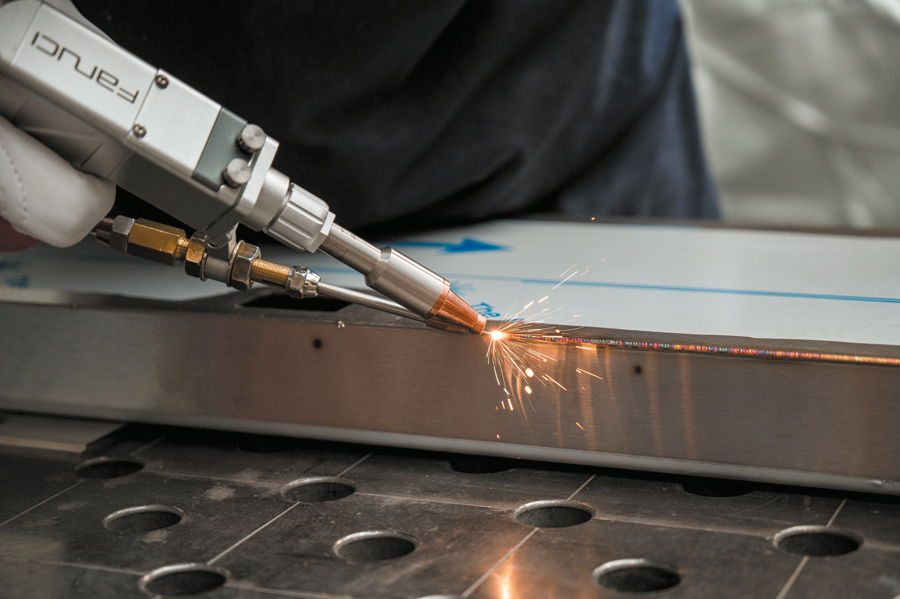

Laserová hlava 4v1 je osvědčená verze dodávaná k předchozím generacím svářeček FANUCI a její hlavní předností je univerzálnost. Kromě svařování umí také čistit svary, řezat plechy a čistit na dálku rezavý, zoxidovaný nebo barvený materiál. V kombinaci s touto svařovací hlavou se dodává svářečka spolu s podavačem jednoho drátu a je skvělou volbou pro výrobní program svařování plechů a slabších konstrukcí.
Novějším typem je laserová hlava 2W, která kromě horizontální oscilace paprsku (jako u hlavy 4v1) umožnuje kmitání paprsku i ve vertikálním směru. V důsledku toho paprsek může opakovaně přejíždět po svařenci v definovaných vzorech a vytváří tak kvalitnější průvar materiálu a dokonalé rozlití přídavného drátu. Tato hlava se dodává se svařovacím strojem v kombinaci s podavačem dvou drátů, který dokáže přidat do lázně dva dráty o průměru 0,8–1,6 mm. Výsledkem jsou potom robustní svary. Tím také dává možnost vyplnění větších mezer mezi svařovanými materiály. Tuto hlavu v kombinaci s dvojitým podavačem ocení především svářeči, kteří se potýkají s nepřesnostmi mezi svařovanými materiály a při svařování silnějších konstrukcí. Dvojitý podavač se však dá snadno upravit i pro podání jednoho drátu. Výhodu svařování dvěma dráty nabízí u nás pouze svářečky FANUCI.
