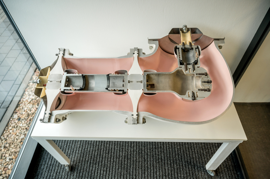

Vodiče izolované plynem
Pro někoho jsou možná zapouzdřené vodiče GIB (gas insulated busduct) běžnou technologií, přesto stojí za to si tento sofistikovaný výrobek blíže přestavit. Vodič je axiálně uložen v pouzdru, vyplněném plynem, který zde slouží jako izolant. GIB je jednou z moderních alternativ ke klasickým venkovním řešením, kde je izolace vůči zemi a mezi fázemi řešena převážně vzduchem.
Zapouzdřené vodiče (GIB) jsou součástí plynem izolovaných rozvoden (GIS) velmi vysokého (VVN) a zvlášť vysokého napětí (ZVN). V rámci distribučních soustav je lze nalézt po celém světě od horských oblastí a pouští až po přímořské oblasti či ropné plošiny. Izolace plynem umožňuje minimalizaci zástavbového prostoru a dlouhou životnost vodičů.
Brněnský závod disponuje inženýrským centrem, moderní svařovnou s certifikací SVTI a unikátní technologií frikčního svařování hliníkových pouzder. Výroba dále pokračuje v plně robotizované automatické práškové lakovně a uzavírá se montážním pracovištěm a ZVN testovacím zařízením pro dielektrické testy finálních sestav.
