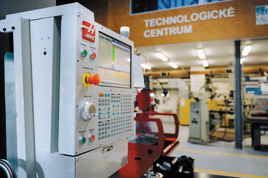

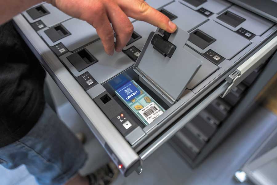

Pokud otázku vztáhnu na náš obor strojírenských technologií, tak ten je spjatý s praxí velmi úzce. Učíme studenty, aby uměli vyrobit cokoliv, to nelze bez praxe. Příštích pár let bude pro firmy i pro strojírenské vysoké školy přelomový, z firem odcházejí silné generace do důchodu a nových lidí bude čím dál méně. Technologie se také mění a vyvíjejí. My jako škola musíme sledovat trendy a učit s výhledem do budoucnosti. Přitom státní podpora výuky technických oborů je stále menší a finance na investice jsou nárazové a omezené. V tomto kontextu se i myšlení firem bude muset změnit, nestačí věnovat pozornost jen studentům, ale i škole jakožto instituci, která je vychovává. V poslední době se nám daří s firmami v tomto směru domlouvat jak zápůjčky, tak výhodné pronájmy strojů. Například díky spolupráci s firmami Zoller Czech a Dormer Pramet jsme schopni prezentovat moderní tool management. V nejbližší době nás čeká zapojení průmyslových a kolaborativních robotů a nového řešení MES systému do výuky strojírenské technologie díky virtuálním laboratořím provázaným s praktickými úlohami v našem reálném provozu.
