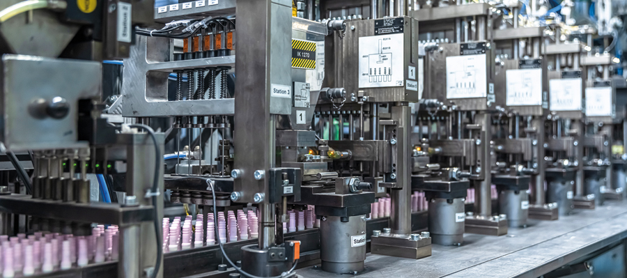

Nejnovější modernizační projekt usilující o zvýšení energetické účinnosti se týká šesti lisů ve výrobní lince s krátkým cyklem. Každý lis má 5 pohonů Panat (výplň z vodivého skla) a lisuje pod vysokým tlakem (135 barů) keramická pouzdra na zapalovací svíčky. Když bylo nutné, v rámci rozšíření výroby o delší svíčky, zvýšit délku zdvihu a průtok lisů, využilo oddělení plánování výroby tuto příležitost také k renovaci hydraulické jednotky. Místo konvenčního agregátu s velkým hydraulickým akumulátorem byly válce nahrazeny inteligentním samostatným řešením CytroBox od Bosch Rexroth.

CytroBox se v závodě Bosch v Bamberku setkal s příznivým ohlasem, protože se podařilo efektivně dosáhnout cíle procesně spolehlivého a zároveň inteligentního zásobování tlakem na poloviční ploše. Přesně regulovatelná elektrohydraulika významně přispívá k zajištění kvality, protože nabízí precizní tlakový profil s rychlým nárůstem tlaku, a spolehlivě tak zabraňuje překročení tlaku nebo přetížení systému.
