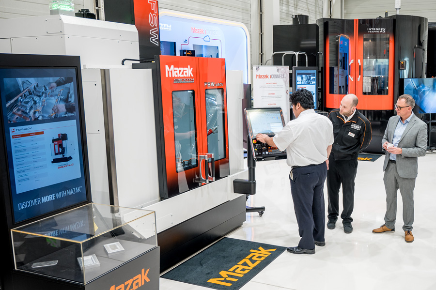

Příkladem vysoké přidané hodnoty pro zákazníka může být tento stroj, který umožňuje frikční svařování i obrobení na jedno upnutí dílu.
Konkrétně se jedná o Mazak FSW-460V.
Při ukázkách bylo možné ocenit vysokou tuhost při hrubování.
I rychlou a jemnou práci při gravírování.
