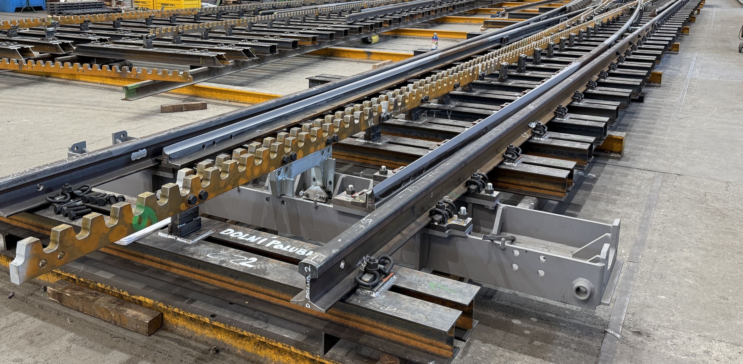

DT - Výhybkárna a strojírna vyrobila speciální ozubnicové výhybky
Prostějovská společnost DT – Výhybkárna a strojírna navrhla a zpracovala výrobní dokumentaci, a úspěšně vyrobila i dodala tři speciální ozubnicové výhybky s Abtovou ozubnicí, určené pro obnovu dopravny Dolní Polubný. Tyto výhybky budou osazeny v rámci probíhající rekonstrukce jediné ozubnicové železniční tratě v České republice, která spojuje Tanvald s Kořenovem. Trať je osazena dvoulamelovou Abtovou ozubnicí, která umožňuje bezpečný pohyb vlaků na strmých úsecích. Právě to, že ozubnice je v Dolním Polubném nedílnou součástí výhybek, znamenalo značné konstrukční a technologické nároky. Dvě výhybky budou umístěny na obou zhlavích stanice a jedna bude sloužit jako odbočná výhybka pro manipulační kolej do prostoru nákladiště.
Technické parametry výhybek jsou následující* všechny výhybky jsou tvaru J49-1:9-190
* délka výhybky je 27 m
* jsou použity speciální ozubnicové lamely včetně speciálních pohyblivých lamel
* použity jsou příčné ocelové pražce konstrukčně blízké navazujícím Y-pražcům
* konkrétní typ ozubnicové výhybky s Abtovou ozubnicí zůstal zachován dle původních výhybek z 30. let 20. století (nepřerušené pojížděné kolejnice ve střední části, pohyblivé ozubnicové lamely s využitím možnosti vystřídání pravé a levé lamely)Výhybky budou přestavovány nejprve ručně pomocí standardního výměníku se závažím, přičemž jsou již konstrukčně připraveny na dodatečnou montáž elektromotorického přestavníku. Jejich součástí je také elektrický ohřev pro zajištění bezproblémové funkčnosti v zimě. Výroba a dodávka výhybek je součástí rozsáhlé obnovy trati Tanvald – Kořenov, kterou realizuje Správa železnic od 15. dubna do 30. října 2025. Kromě výměny ozubnicových výhybek projekt zahrnuje také rekonstrukci pražcového podloží, instalaci nové ozubnice, sanaci skalních zářezů, obnovu přejezdových konstrukcí i úpravu nástupišť.
