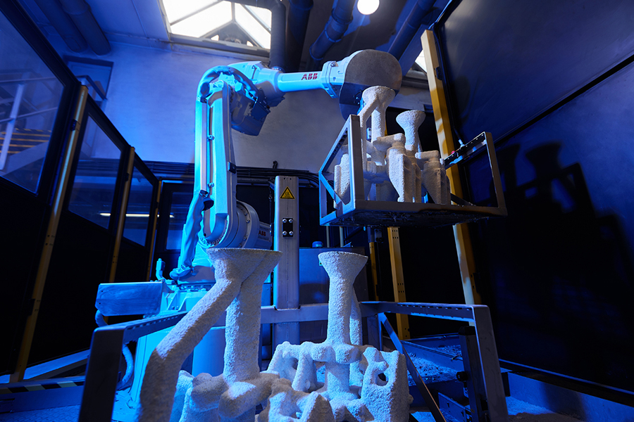

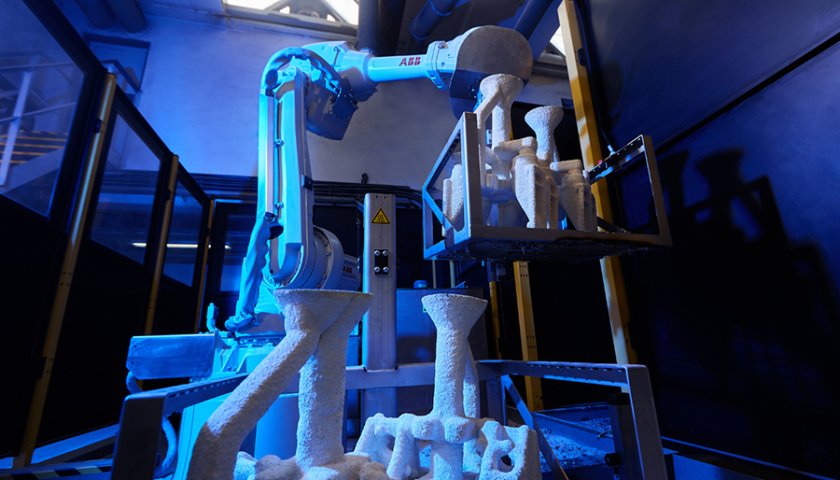

V experimentální fázi byly porovnávány různé způsoby ochlazování, včetně vodní a polymerní lázně. Výsledky jednoznačně prokázaly, že polymerní médium poskytuje nižší ochlazovací intenzitu, ale zároveň výrazně snižuje pnutí a deformace odlitků.
Technologie byla následně implementována do reálného provozu prostřednictvím robotizovaného pracoviště, které zajišťuje přesnou manipulaci, stabilní procesní podmínky a vysokou opakovatelnost.
