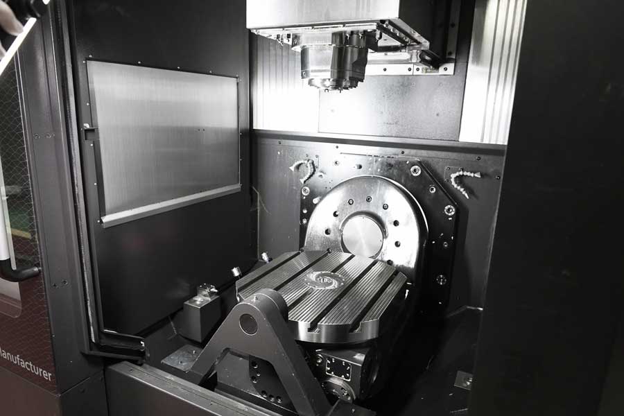

Svislé obráběcí centrum řady KF-5A od Hyundai Wia splňuje požadavky na výkon v oblasti vysoce přesného pětiosého obrábění. Řada KF-5A navíc nabízí více kinematických struktur a velikostí stolu, tak aby byl možný výběr nejvhodnějšího řešení. Zvolit lze vřeteno s integrovaným pohonem o rychlosti až 20 000 ot./min, díky kterému zákazník docílí maximální kvality obrábění. „Na pětiosých centrech řady KF-5A zákazníci obecně oceňují možnost volby mezi menším strojem s příznivou cenou, nebo velmi produktivním výrobním celkem. Velkou výhodou u aktuální KF-5A řady je i uživatelsky příjemné ovládání. Stroje jsou totiž osazeny nejnovějším řídicím systémem FANUC, který můžeme na základě našich zkušeností doporučit,“ říká Jakub Kaufman ze společnosti Profika, která je už téměř 30 let výhradním distributorem známých jihokorejských značek Hanwha a právě Hyundai Wia pro Česko a Slovensko.
Řada KF-5A zahrnuje hned tři centra, která se mírně liší jak rozměry, tak i svými vlastnostmi a ideálním využitím. Rozdíly jsou i v nákladech na pořízení, klient si tak může vybrat stroj, který vyhovuje jak z hlediska výroby, tak i z pohledu nutné investice. Všechny stroje už lze objednat.
KF3500/5A: výkonný, ale kompaktní stroj za nižší cenu
Prvním z modelů je stroj KF3500/5A, který se vyznačuje zvýšenou tuhostí lože i sloupové konstrukce, čímž zajišťuje vynikající výkon i při těžkém obrábění. Předepnutý kuličkový šroub maximalizuje přesnost polohování, a zároveň zvyšuje už zmíněnou tuhost díky metodě inovativního ukotvení. „Oproti dalším dvěma typům se vyznačuje o něco kompaktnějšími rozměry, stůl má průměr 350 mm. Stroj poslouží především na jednodušší pětiosé operace, rozhodně ale nedělá ústupky v kvalitě obrábění,“ popisuje Kaufman. Argumentem pro volbu KF3500/5A je nízká pořizovací cena při zachování vysoce přesné pětiosé technologie.
KF6500/5A: zajímavý poměr ceny a výkonu pro obrábění středně velkých a technologicky náročných dílů
Rozjezdově atypická osa X modelu KF6500/5A je navržena s pojezdem 400 mm (15,8″) v záporném směru (vlevo) a 250 mm (9,8″) v kladném směru (vpravo) od středu stolu. Asymetrie konstrukce zajišťuje dostatečný pracovní prostor i při plném naklopení osy B. Tato konstrukce umožňuje stabilní obrábění obrobků o maximálním průměru Ø650 mm (25,6″) a maximální výšce 500 mm (19,7″). „Díky stolu o průměru 630 mm je stroj vhodný pro středně velké a technologicky náročné díly. Jeho rozměry jsou opět spíše menší,“ říká Kaufman, který vyzdvihuje skvělý poměr mezi cenou a výkonem. Jedná se o vhodné řešení i pro klienty, kteří zvažují pozdější osazení technikou pro automatizaci. Model pojme až 120 nástrojů. Stroj obsahuje systém přímého odvádění třísek, což umožňuje jejich okamžité bezpečné odstranění a uchování mimo prostor stroje. Systém teplotní kompenzace dále zvyšuje přesnost výroby.
KF7300/5A: variabilní stroj určený pro vysokou produktivitu
Technologický vrchol řady KF-5A představuje model KF7300/5A. Jde o ideální řešení pro nepřetržitou výrobu, která vyžaduje vysokou produktivitu – disponuje možností rozšíření o automatickou výměnu palet ve stroji. Stůl o průměru 730 mm navíc umožňuje obrábění velkých a technologicky náročných dílů. Konstrukce modelu KF7300/5A je typu „wall-type“ pro vysoce přesné obrábění. I tento model je vybavený systémem pro likvidaci třísek a teplotní kompenzací.
