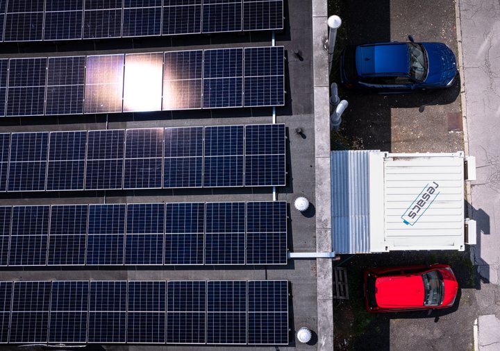

Jak chránit výrobu před blackoutem?
Červencový výpadek elektřiny připomněl firmám, jak zásadní je stabilní napájení. Zastavené linky, spadlé servery, přerušená logistika a odstávky robotických provozů znamenaly okamžité ztráty napříč obory. „Pro průmysl není blackout jen technická závada, ale přímý ekonomický dopad – od narušení výrobních sekvencí v automotive až po ohrožení kvality surovin v potravinářství či ztrátu dat v IT,“ říká Pavel Bursa ze společnosti Resacs.
Firmy s bateriovými úložišti nepocítily nic
Podniky s vlastními bateriovými úložišti pokračovaly bez přerušení. Systémy reagují v řádu milisekund a okamžitě přebírají zátěž, takže nedochází k restartům strojů ani pádům serverů – na rozdíl od dieselových generátorů, které potřebují minuty k naběhnutí. Pro přesné strojírenství, farmaceutickou výrobu či robotické linky je tato kontinuita klíčová.
České řešení pro náročné provozy
Resacs vyvíjí bateriová úložiště pro firmy s vysokou zátěží a automatizací. Systémy nejen sledují a optimalizují spotřebu, ale dokážou také predikovat budoucí potřeby. Chrání přitom nejen před rozsáhlými výpadky, ale i před mikrovýpadky, které během zlomku vteřiny způsobují pády technologií a zbytečné škody.

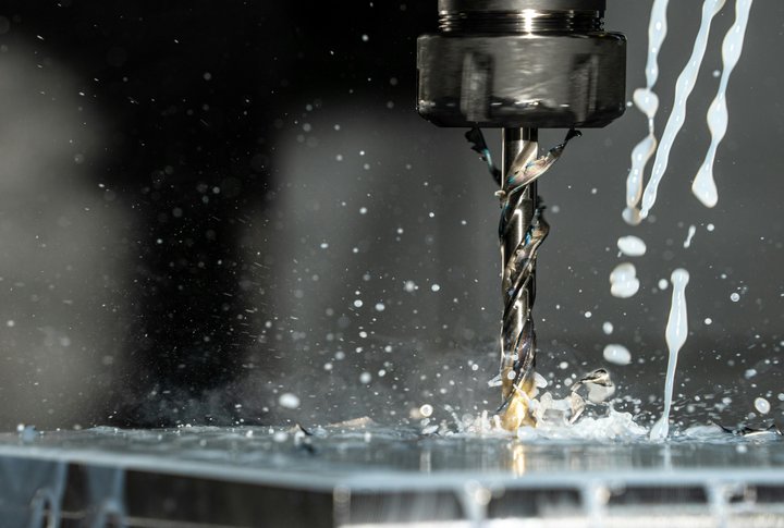

Všestranný a přesný UNIVERSALTURN 50
S novým vysoce výkonným soustruhem UNIVERSALTURN 50 představuje společnost EMCO první model perspektivní řady obráběcích strojů pro efektivní kompletní obrábění tyčových obrobků a obrobků upnutých ve sklíčidle.
UNIVERSALTURN 50 je kompaktní a výkonný soustruh s maximálním průměrem tyčového polotovaru 51 mm, speciálně vyvinutý pro rostoucí požadavky trhu. Vysoce dynamické pohony umožňují nejen zkrátit obráběcí cykly, ale také zajišťují potřebnou přesnost a tuhost při současném obrábění složitých soustružených a frézovaných dílů. Další silnou stránkou je integrovaná osa Y s dlouhou vodicí dráhou, která na jedné straně zajišťuje stabilní soustružení a na druhé straně výrazně rozšiřuje funkce frézování.
Nejdůležitější vlastnosti soustruhů série UNIVERSALTURN
Osa Y je plně integrována do konstrukce stroje. To zaručuje maximální stabilitu a nejvyšší přesnost při výrobě složitých obrobků. Velkoryse dimenzované vedení osy Y umožňuje mimořádně stabilní soustružení a zároveň výrazně rozšiřují možnosti kompletního obrábění. Další zajímavostí je kompaktní protivřeteno, které může přebírat obrobky ve správné poloze a s maximální přesností pro obrábění na zadní straně. Odpadá tak další operace obrábění, což zkracuje nevýrobní časy a výrazně zvyšuje produktivitu a rychlost výroby. Vysoce výkonná nástrojová revolverová hlava pro 12 rychlovýměnných držáků nástrojů (VDI30/BMT45P) umožňuje realizovat širokou škálu náročných obráběcích operací. S otáčkami 5 000 nebo 12 000 za minutu a výkonem pohonu 4 nebo 8,8 kW je možné bez problémů realizovat náročné vrtání nebo přesné frézování.
UNIVERSALTURN 50 je v současné době k dispozici výhradně s moderním řídicím systémem SINUMERIK ONE od společnosti Siemens. Ten nabízí intuitivní programovací systém založený na dialogu s obsluhou a bezproblémovou integraci do digitalizovaných výrobních procesů. Od roku 2026 bude k dispozici také verze s řídicím systémem FANUC 0i plus, která bude optimálním řešením pro zákazníky preferující tento řídicí systém.
