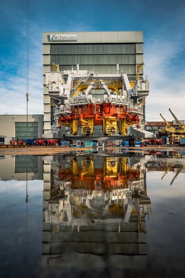

Společnost Huisman Czech Republic sehrála klíčovou roli ve výrobě pokročilého systému Motion Compensated Pile Gripper (MCPG), který pro Heerema Marine Contractors vyvinul Huisman v nizozemském Schiedamu. Tato špičková technologie, nainstalovaná na plavidlo SSCV Thialf, zásadně zrychluje a zpřesňuje instalaci 115metrových pilířů větrných elektráren na moři.
Inzerce
Na výrobě sofistikovaného zařízení se podílely závody Huisman v Nizozemsku, České republice i Číně. Zařízení Motion Compensated Pile Gripper umožňuje stabilní a přesné vedení pilířů o průměru až 12,5 metru, délce až 115 metrů a hmotnosti až 3 200 tun. Oproti tradičním metodám je gripper vyvinutý společností Huisman zavěšený na boku plavidla, což mu umožňuje dosáhnout až k vodní hladině a bezpečně vést konstrukci pilíře do požadované hloubky až 40 metrů.
Díky kombinaci pokročilých konstrukčních řešení a inovativních výrobních procesů Huisman Czech Republic přispěl k realizaci technologie, která zásadně zrychlí a zpřesní instalaci offshore větrných elektráren. Ve Sviadnově vznikly některé z klíčových komponent včetně ring base (kruhová základna), nosného rámu a prvků hydraulického systému. „V Česku jsme vyrobili důležité konstrukční a mechanické části, které zajišťují přesnost a stabilitu celého systému při instalaci jednotlivých pilířů. Největší ve Sviadnově vyrobený svařenec měl hmotnost 86 tun a patřil do výrobní sestavy pro nosný rám,“ uvedl Vladimír Pastor, projektový manažer Huisman Czech Republic.
Revoluční gripper je vybaven systémem kompenzace pohybu v osách X a Y, což výrazně zvyšuje přesnost instalace. Hydraulický systém válců přináší mnohé výhody, jako je rychlejší reakční doba, lepší polohování a možnost neomezeného maximálního zdvihu s minimálním osovým vybočením. „Zařízení je navíc šetrné k životnímu prostředí. Využívá ložiska s nízkým třením pro snížení spotřeby energie a hydraulický systém pracuje s biologicky odbouratelným olejem,“ doplňuje Tomáš Zamarski, Lead Project Manager, Huisman Czech Republic.
