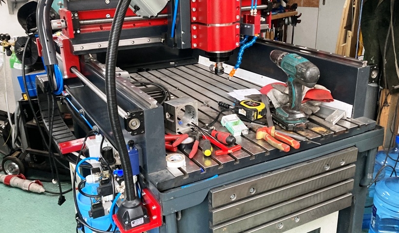

Prodám CNC router vlastní konstrukce.
S ohledem na změnu směrování naší firmy bych rád prodal CNC router vlastní konstrukce.
Všechny nosné části jsou z litiny. Vřeteno 3kW, vodou chlazené. Krokové motory NEMA 34 se zpětnou vazbou, cirkulace chlazení vřetene, chlazení emulzí, chlazení lihem. Napájení 380V.
Orientační rozměry:
Stul 1000×650, litinovej s T drážkama, vespod žebra.
obrobitelný rozměr: 500×1000
pohyb Z osa 100 / možnost upravení výšky vřetena/
výska pod portalem 195.
Celkováý rozmer stroje: 1500x1300x1800
Hmotnost cca 400kg.
Router nebyl nikdy v provozu, rozchozen byl přímo p. Vostárkem a zprovozněn./Gravos CNC s.r.o./
Takže neznám jaké přestnosti dosakuje. Nutno vyzkoušet.
S těžkým srdcem bych ho rád prodal za cenu nákladů na stavbu. tj cca 199.000,-/ cena k jednání/
Rád zodpovím všechny dotazy, na které budu znát odpověď.
