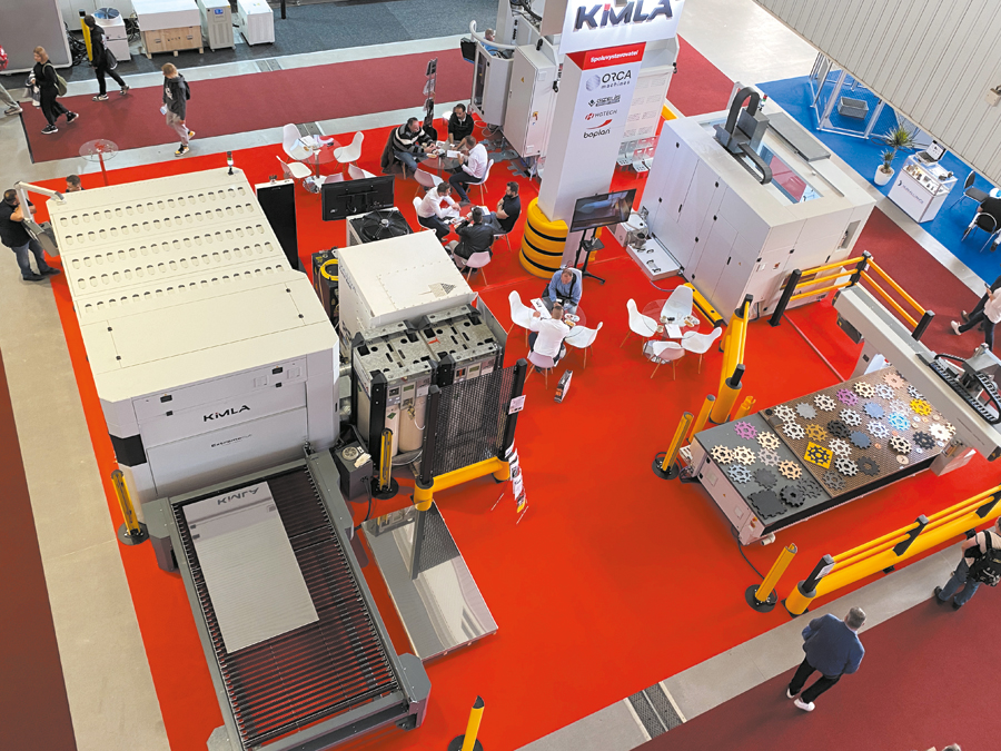

Na letošním Mezinárodním strojírenském veletrhu poprvé veřejnosti představila nový produkt ve svém portfoliu. Jde o flexibilní bezpečnostní zábrany od renomovaného světového výrobce bezpečnostně-technických produktů, belgické společnosti Boplan.
Modulární systémy ochrany proti nárazu Flex Impact jsou známé svojí jedinečnou pružností, jež jim neubírá na pevnosti. Systém Flex Impact byl speciálně navržen tak, aby absorboval sílu uvolněnou při srážce s těžkým vozidlem, jako je například 4,5tunový vysokozdvižný vozík. Zábrany mohou sloužit jako oplocení k ochraně pěších a dopravní techniky, ale také k ochraně strojů, regálů, sloupů, zdí a vjezdů, a to v nejrůznějších provozech v interiéru i exteriéru.
