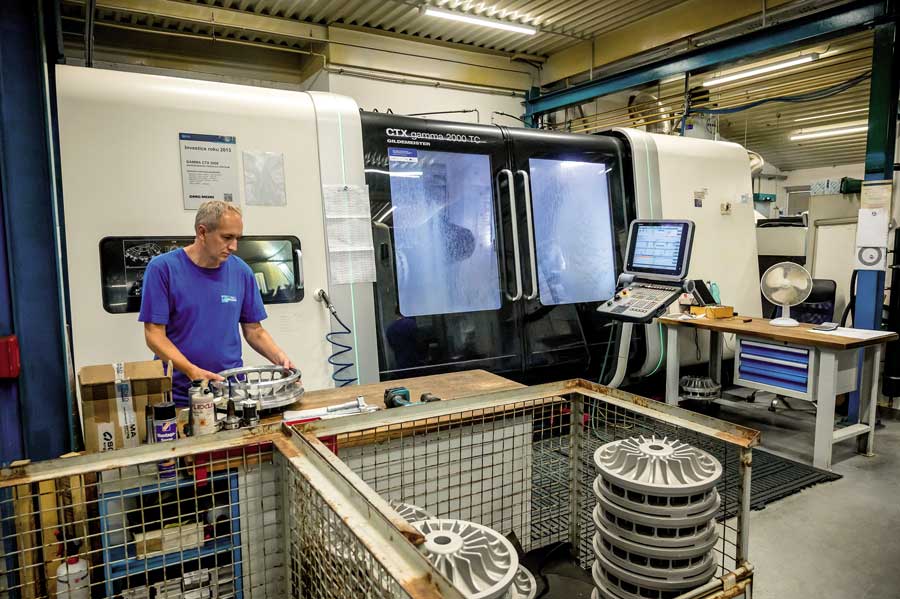

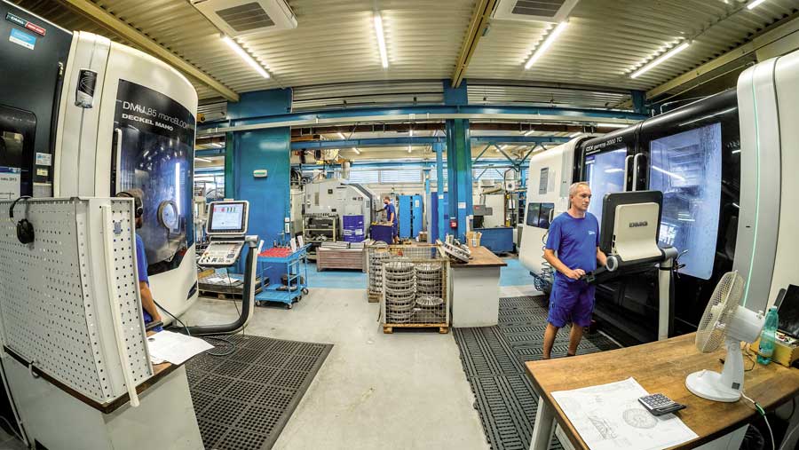

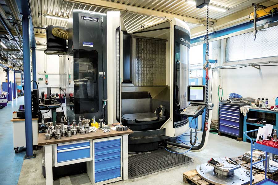

Druhý pohled mám skrze technologie. Ve firmě pracujeme na třech strojích DMG MORI: na soustružnicko-frézovacím centru CTX gamma a dvou pětioskách DMU 85 a DMU 105. A potom tu máme již poměrně starý stroj od Mori Seiki a ten o japonské výrobě vypovídá hodně. Je to ten nejméně designový stroj ze všech, ale je to fantastický pracant. Když ho rozjedete a začne odebírat třísku, tak jede bez zaváhání a můžete se na něj naprosto spolehnout. Už před cestou mi bylo jasné, že Japonci nemají rádi změny v konstrukci stroje, ale to, co vyrábějí, mají vyprecizované do dokonalosti. A to se mi naprosto potvrdilo, dělají dlouhodobou kvalitu, a dělají ji dlouhodobě stejně dobře.
