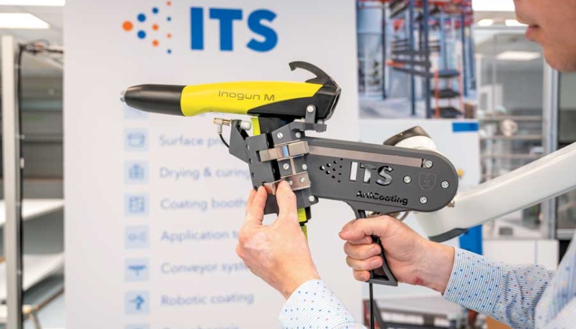

Součástí vývojového centra je robotické pracoviště, využívající lakovací technologie ArtiCoating, kterou nedávno představila společnost ITS. Tento systém je navržen pro malé i větší lakovny včetně zavážecích a lze jej snadno integrovat do různých lakovacích kabin, a to bez ohledu na provozní režim nebo výrobce zařízení. Hlavní výhodou je možnost rychlé změny mezi robotickým a ručním lakováním, což přináší vysokou flexibilitu při lakování různých produktů. Díky sedmé ose, která je součástí již základní verze, robot dosahuje vynikající dostupnosti i na složitě tvarovaných dílech. Dokáže lakovat do velké hloubky, těžko přístupná místa a pracovat i ve velmi nízkých pozicích blízko podlahy. S dostupností robota až 3000 mm zvládne pokrýt většinu standardních průjezdních profilů lakovacích kabin. „Naším cílem bylo přinést na trh robotické řešení, které bude možné snadno integrovat jak pro manuální, tak automatické lakovací kabiny a umožnil rychlou adaptaci na různé výrobní podmínky. Kombinace ručního a robotického lakování zákazníkům poskytuje nejen vysokou flexibilitu, ale i ekonomicky výhodné řešení, které je na trhu jedinečné,“ říká Martin Šátek, vedoucí vývoje a výzkumu. ›

Další výhodou technologie ArtiCoating je její snadná implementace a intuitivnost. Kolaborativní robot lze integrovat do stávajících lakovacích linek bez nutnosti zásahu do jejich řídicího softwaru, což zachovává záruky na existující vybavení. Instalace včetně zaškolení obsluhy probíhá během jednoho týdne a programování robotu je intuitivní – trasy lze snadno upravovat, ukládat a měnit dle potřeby. Celokovové tělo robota je certifikováno pro provoz v prostředí s nebezpečím výbuchu (ATEX) a je vyvinuto přímo pro toto prostředí, takže má v těchto podmínkách zaručenou dlouhou životnost a odolnost. Ve vývojovém centru ITS probíhá testování celého procesu, od programování až po finální aplikaci barvy, s cílem optimalizovat výkon robota a zajistit ekonomickou efektivitu lakovacího procesu.
